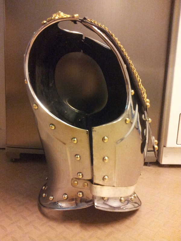

| Bonjour, Je vous présente quelques photos de la restauration d'une cuirasse de la garde que j'ai restauré pour un ami. Quelques photos avant restauration. Photos après restauration Temps pour la restauration complète 90h 1. Débosseler et redresser les nervures latérales déformées 2. Reboucher les trous crées pour attacher ensemble le plastron et la dossière 3. Poncer les georges au niveau de l'encolure et des bras à l'aide d'un rouleau de la papier grain 40, 60 et 80 4. Le plus dur et délicat: ponçage autour des rivets (sans les abîmer) et ponçage de du renfoncement sur tout le pourtour du plastron et de la dossière. 5. Dégrossissage des parties planes à la lime électrique partout où c'est possible au grain 40 et 60. Attention cette technique permet d'enlever la rouille plus profonde mais demandera beaucoup de travail par la suite pour enlever les grattes laissées par la lime électrique. 6. Ponçage à la ponceuse triangulaire avec du grain 120. 7.Après ce ponçage machine, je fais tout le reste du ponçage à l'aide d'une cale en changeant de sens de ponçage entre chaque grain. Avant de changer de grain, il faut avoir enlevé toutes les griffes laissées par le grain précédent. 8. succession des grain 240 / 300 / 400 / 500 / 800 / 1000 / 1200 / 1500 / 2000. Attention, ce n'est pas le polissage qui donne la qualité finie mais la qualité du ponçage. Il faut faire preuve de patience. 9. Après le grain 2000, on se voit déjà nettement dans le reflet de la cuirasse. 10. Polissage à l'aide de disques de coton ventilés montés sur un foreuse qui est fixée sur un établi pliant. J'utilise de la pâte rouge pour retirer les dernières griffes du ponçage 2000 (je remarque qu'il me reste quand même quelques petites traces du ponçage précédent). Puis polissage avec d'autres disques de coton ventilés avec de la pâte blanche pour donner le brillant. 11. Pour les bretelles: ponçage et polissage des parties métalliques. 12. pour les pièces dorées: je fais chauffer de l'ammoniaque (attention: endroit ventilé), je trempe les pièces dans l'ammoniaque pendant quelques secondes, elles commencent à brunir, je les retire et les nettoie abondamment dans de l'eau et une brosse à dent avec du dentifrice. (il y a d'autres techniques pour nettoyer la dorure). Important: les pièces doivent être bien rincées pour neutraliser l'effet de l'ammoniaque. Voilà, j'espère que çà vous donnera des idées JM

| Désolé pour le sens des photos, je n'ai pas pu les faire pivoter JM |

| Rebonjour, C'est moi qui ai restauré la cuirasse d'un ami. Mal d'épaule garanti.
