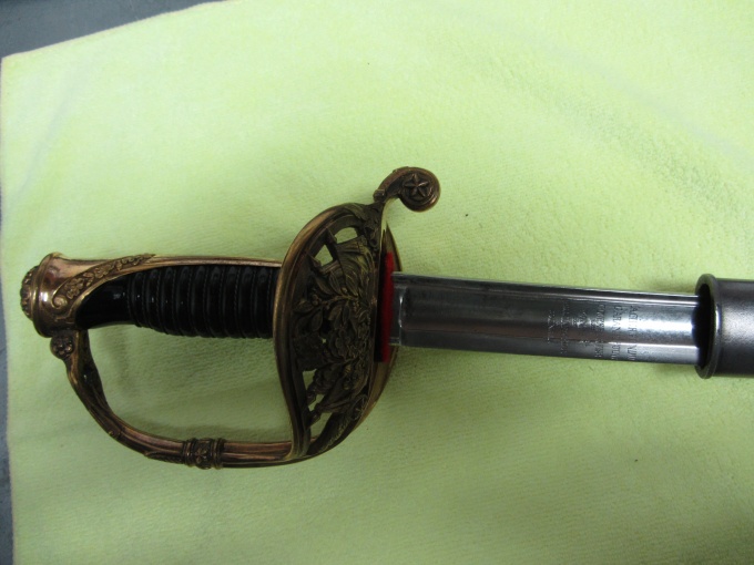

C'est aussi ce que j'avais cru au départ, mais en comparant avec les pièces de Luneschloss je n'ai vu aucune ressemblance. P.D.L étant inscrit sur le dos de la lame en cursif. Luneschloss signe habituellement son nom de famille au complet, comme sur ce sabre, ou son étampe P.D.L. habituelle. Je n'ai jamais vu P.D.L en cursif.

Je maintiens que P.D.L frappé en petites capitales est le sigle de Paul D. Lüneschloss , comme d'autres marquages explicites, en voici des exemples:
Sabre Modèle 1845 ou 1855 ? Marque11
Sabre Modèle 1845 ou 1855 ? Marque12
Sabre Modèle 1845 ou 1855 ? Pd_lun10
Sabre Modèle 1845 ou 1855 ? Pd_lun11
Sabre Modèle 1845 ou 1855 ? _mg_1613
Sabre Modèle 1845 ou 1855 ? _mg_0439
Sabre Modèle 1845 ou 1855 ? _mg_1710
Pour terminer, vous pourrez voir sur le Bezdek la représentation de Lüneschloss P.D.L et le casque transpercé du glaive qui est semblable à celui de F.B.D pour François Backes et Delacour
CDT

J'ai omis de vous dire que c'est un très beau marquage, peux-t-on voir le sabre en entier?

Voici une photo du sabre de Lunescholss, il s'agit d'un sabre pour les chasseurs à pied.
Sabre Modèle 1845 ou 1855 ? Img_2512
