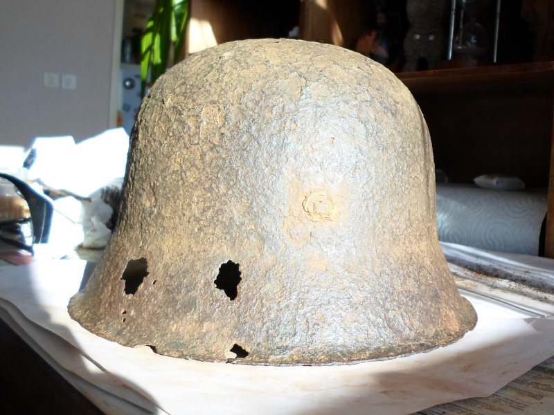

| Re , Je commence par les objets , le chargeur de BAR à mon avis pas assez frotté ( mise a nu possible vu son état assez solide ) et pareil pour le canon d ' MP 40 , pas assez décapé je pense . Ensuite pas assez recouvert de ce que je présume être de la peinture noire . Mais pour le canon on est sur de la pièce moins simple à stabiliser . Un chargeur de BAR que j ' avais que j ' ai noyé intérieurement et extérieurement de verni par tous les orifices de mémoire de 4 couches de verni . J ' aurais pu prendre de la peinture noire de la même marque . J ' ai essayé de pas trop frotter pour ne pas enlever le petit reste de bronzage restant sur une face . J ' avais passé du verni à bois sur les concrétions à l ' intérieur pour éviter qu ' en les enlevant ça face des trous supplémentaire et parce que le verni en bombe s ' infiltre dans les concrétions et les blanchis ce qui est ignoble visuellement et ne sert à rien . Avec le verni à bois ( que j ' utilise ) j ' ai même verni de la terre qui retenait un élément métallique écrasé dans un respirateur de masque à gaz allemand pour éviter que le morceau se détache et ça m ' y a tout recouvert sans s ' imbiber dans la terre ! J ' ai par exemple ce casque qui avait reçu une couche de rustol quelques années avant de rentrer en ma possession qui s ' effritait de partout et l ' insigne ne tenait plus que par écailles grâce au millimètre de rustol qui les retenait encore . Il y a un reste de nom dans la nuque sauvé par le rustol aussi et une demie lame de rasoir collée dans le fond de la bombe ( par la rouille celle là ) . Pour sauver le nom qui risquait de partir en plaque , l ' insigne en miettes , la lame par l ' humidité et le gros reste de peinture avec le temps ( à certains endroit le scalpel traversait l ' acier en le plantant à travers du coup je ne touchait pas plus ) . J ' ai d ' abord vernis les restes de jugulaire au verni à bois pour que le verni en bombe prenne dessus puis 7 couches de verni bien tassée . Les points noir c ' est là que des miettes de rouille et peinture rustolées s ' était détachées et que j ' ai détaché au scalpel avant vernissage . Ce qui ne serait pas arrivé si traité à ma manière dès la sortie de terre et séchage . Dernière photo de la demie lame de rasoir en lumière naturelle . Bon après 7 couches et avec le flash le rendu est plus dégueu qu ' en vrai et que la majorité de mes pièces mais bon . Je crois avoir passé 12 couches sur l ' insigne et le reste de nom car ayant fini de passer une couche je repassais un coup dessus avant d ' aller le poser pour qu ' il sèche . C ' est sûr qu ' on est plus dans l ' esprit pièce de fouille relique des combats mais au moins on a pas 10 ans de profit d ' un objet sur une étagère avant qu ' il tombe en miettes pendant 5 ans puis en morceau dans les 10 années suivantes et devoir tout balancer pour de bon . Je sacrifie son aspect fouille tout de suite mais pour qu ' il soit toujours là dans 50 ou 100 ans et sans avoir changé d ' aspect en perdant sa peinture ou avec des trous qui se créer . Sinon je copie d ' un autre forum une restauration complète que j ' avais présenté ( je les présentais toute à l ' époque ) d ' un casque M42 retrouvé brûlé dans une poubelle dans une forêt du nord de la Pologne . Vendu par un polonais à la bourse de Ciney . A la base , une fois décapé et une fois verni . Je crois avoir passé 5 ou 6 couches sur celui là car le cerclage fallait bien le renforcer dans le doute et le métal était fin comme du papier à cigarette par endroit . Mais tout doit être détaillé dans le post : - dragunov42 a écrit:
- Salut à tous ,
Je vous présente la restau d ' un casque allemand M42 trouvé dans une forêt de l ' Est de la Pologne . C ' est la restau de casque sur lequel j ' ai le plus pinaillé , et pour cause , il a dû brûler avec tout un tas de broles dans un trou car il y a des coulée de plastique fondu mélangé à de la terre ( et de verre aussi je crois ?! ) .
J ' ai fait trop de zèle pour le nettoyer et en voulant enlever le maximum de plaques de plastique ça y a fait quelques petits trous . Je m ' étais interdit d ' insister et puis finalement j ' ai pas réussi :euzwoual: .
Le vernis à fait comme des toiles d ' araignée ou du verre brisé lors du deuxième passage , ça me l ' avait déjà fait à un petit endroit sur autre casque mais là c ' est un peu partout !
Donc pas totalement satisfait mais quand je vois d ' où je suis parti je suis quand même content du résultat . Après c ' est la moindre des choses avec 2 mois de taff dessus .
Il a tout vu , scalpel , brosse métallique , je m ' attendais pas à ce qu ' il soit aussi solide quand je l ' ai eu en main pour la première fois .
Le voilà avant :
Pendant la restau , les grosses plaques extérieures se détachaient assez facilement :
Après grattage au scalpel et passage à la brosse métallique fine :
Et maintenant terminé après 3 couches de vernis incolore mât en bombe ( Photos floues comme d ' hab ) :
Et prit avec le pot de confiote rempli de ce que j ' ai enlevé dessus !
Voilà , un de plus en moins à faire .
Cdlt , Quentin . J ' avais passé là encore du verni à bois sur les restes de concrétions que j ' arrivais pas à enlever dans le fond avant de tout passer à la bombe . Pour mes produits le verni en bombe incolore mât c ' est du Dupli Color que j ' achetais à Cora . Je sais pas ce que ça vaux niveau peinture mais en verni c ' était top , à moins de 7 euros la bombe . Pour le verni à bois du verni incolore extérieur Syntilor mais je me rappel plus duquel exactement ( je crois que j ' ai dû changer au second pot ) car ils avaient changé le motif et le nom et aussi n ' avaient plus de tout en rayon . Mais ça forme une couche comme du latex grâce au polyuréthane d ' où l ' intérêt de bien prendre dans ce type de matière . De mémoire j ' ai pris du satiné une fois et du marin une autre ( ça fait longtemps que j ' en ai pas utilisé ). Le résultat doit être similaire mais comme je prenais ça au début et m ' en sert maintenant que comme sous couche à du verni en bombe le résultat visuel du produit seul ne compte pas tant que ça a la même consistance . ça convient aussi aussi sans verni en bombe par dessus mais comme plus épais ça s ' infiltre moins même en insistant avec un petit pinceau alors selon les pièces ...... Mon premier casque y a 5 ans je l ' ai fais avec ça , 2 couches sans repasser depuis et pas de rouille réapparue alors qu ' il est dans l ' état du casque de Pologne donc c ' est que c ' est pas trop de la merde quand même . Après 80 % de la réussite de la stabilisation durable réside dans le nettoyage/décapage avant d ' appliquer le verni . Et ne pas se tromper de verni en prenant de l ' acrylique comme j ' avais fais une fois . Parce que là ça donnera rien sur du métal rouillé . Cdlt , Quentin . |
