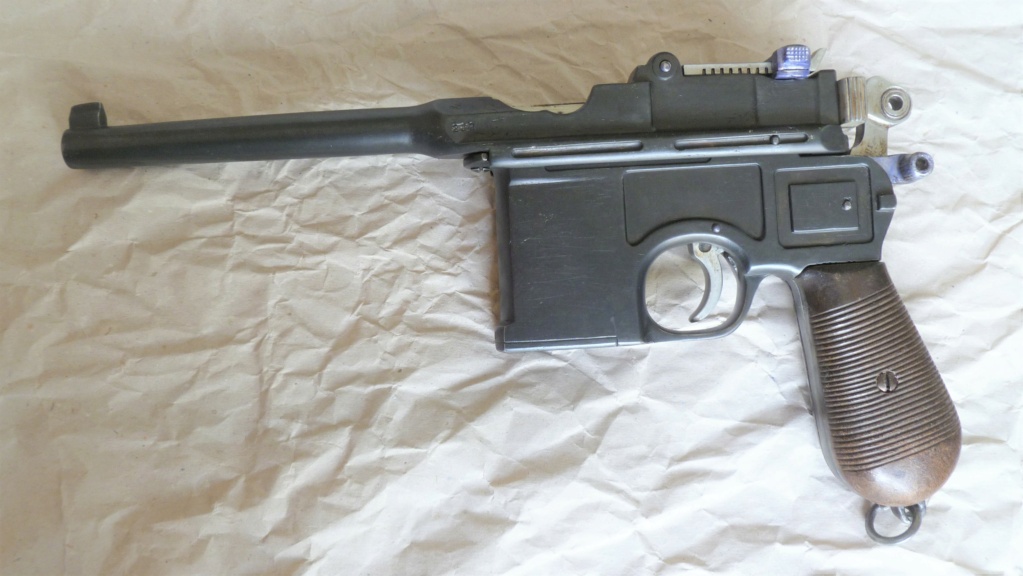

Je reviens avec plaisir sur ce forum, que j'avais un peu perdu de vue.
Étant un vieux collectionneur depuis 1975 et à la retraite depuis 2/3 ans, il faut me trouver des occupations en rapport avec la collection. Je précise qu'à l'époque j'ai eu en vrai la plupart des pièces typiques de la 1ère et 2ème GM, parfois en plusieurs exemplaires. Je me suis défait depuis longtemps de la plupart pour x raisons, législation, envie d'autres choses d'en d'autres domaines, etc...
Bon, donc retour à la case départ comme un jeune collectionneur débutant, qui faute d'argent ou autres raisons cherche certaines pièces caractéristiques de ces époques guerrières.
Je me tourne vers des reproductions (il y a matière...), que j'achète d'occasion et que je patine ou vieillis suivant la pièce et la nature des matériaux la composant.
Bon le cadre étant dit, je vous présente un C.96 Denix, de mauvaise fabrication et revisité en  modèle de fabrication chinoise, ce qui fait fi des marquages allemand.
La 1ère photo est celle de l'original Denix.
C.96 revisité. P1060735
C.96 revisité. P1060736
C.96 revisité. P1060737

D'autres photos du C.96 revisité.
C.96 revisité. P1060738
C.96 revisité. P1060813

Bonjour adrian09
Beau travail 👍
Le résultat du bronzage est magnifique. Comment avez-vous fait, svp.
Je suis moi aussi dans votre cas, et je dois avouer que pour le bronzage, mon résultat n'est pas aussi bien fini 🤔
Cordialement Robert

Pour le bronzage, il faut poncer la peinture, les coulures de moulage, ensuite dégraisser, chauffer légèrement au décapeur thermique (pièce à peine tiède) et appliquer du bronzage à froid. Personnellement j'utilise du canon noir, que je prends chez Ducatillon.

Pour fixer le tout, j'applique en bombe du vernis incolore.

Bonsoir adrian09
J'ai fait comme ça, sauf que je n'ai pas chauffé 🤔, il me manquait sûrement cette opération, même le vernis je l'ai mis🤗
Mon rendu noir est moins noir
Moi c'est sur un luger d'artillerie
Cordialement Robert

Une vue de dessous du C96.
C.96 revisité. P1060739

J'ai retrouvé d'autres photos de l'état initial du Denix.
C.96 revisité. P1060821
C.96 revisité. P1060740

L'autre face.
C.96 revisité. P1060822
C.96 revisité. P1060741
