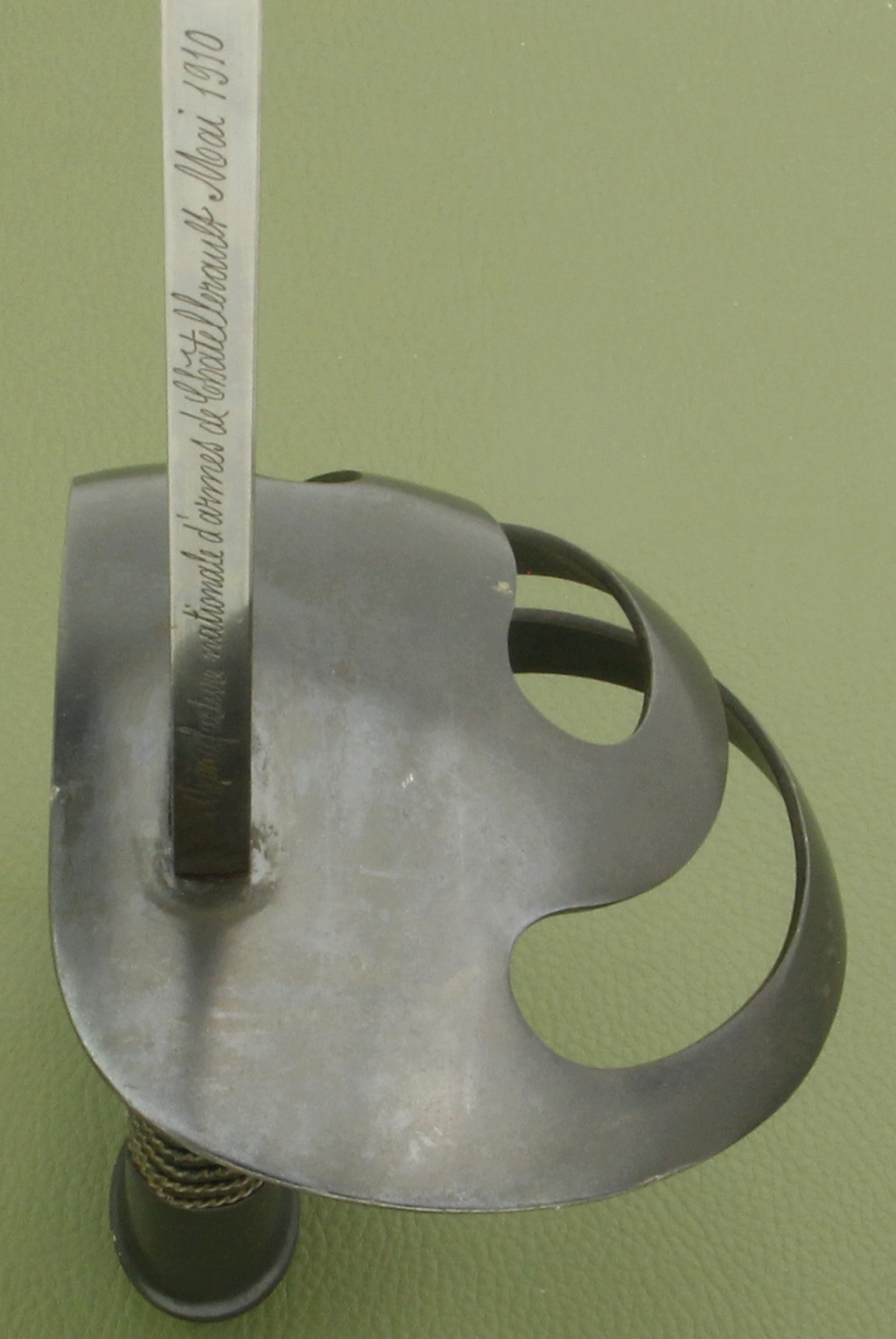

Voici un autre exemple pour ce sabre.
Sabre dessai de cavalerie Mle 1880. 20220411Sabre dessai de cavalerie Mle 1880. 20220410

Bonjour Slade,
Dans le livre de Jean Ondry, il en présente aussi un assez similaire au tiens (ta photo sur ton dernier post).
les différences tiennent dans la monture, où on retrouve des décorations dessus, contrairement au tiens, et dans la poignée (lignes sur le tiens, quadrillage sur celui présenté à Tulle)
par contre, la lame (profil similaire au tiens), à 1 pan creux est marqué "Manufacture nationale d'armes de Châtellerault Mars 1914 - Officier d'Infanterie - Etude".
Sabre présent au musée de Tulle.
C'et donc bien un sabre d'essai, mais pour l'infanterie, et non la cavalerie.
Possible de voir le marquage sur le dos de ton sabre, afin de savoir si infanterie ou cavalerie ?
Quelle est la longueur de la lame?

Bonjour a tout les intervenants à ce post, voici les photos demandées, malheureusement,  il n'y a absolument aucun marquages...la lame fait 75cm.
Amitiés slade.
Sabre dessai de cavalerie Mle 1880. 20220517Sabre dessai de cavalerie Mle 1880. 20220518
Sabre dessai de cavalerie Mle 1880. 20220519Sabre dessai de cavalerie Mle 1880. 20220521Sabre dessai de cavalerie Mle 1880. 20220520

merci @Phyllostachys pour avoir éclairci les demandes!
@Slade: Merci pour ces photos supplémentaires.
C'est donc bien un modèle d'essai, pour l'infanterie, début XXe s., assez similaire aux 2 modèles présenté par Jean Ondry dans son livre.
Dommage qu'il n'est pas de marquages et poinçons!
La lame de 75cm est bien trop courte pour la cavalerie.
Félicitation pour ce rare modèle!

Bjr,
J'ai dit l'autre jour à Phyllostachys que j'avais présenté sur le forum, en intervenant sur le message d'un membre,  un sabre sans doute d'essai sans que cela n'entraine de commentaire. Il m'a dit qu'il n'avait pas trouvé trace de cette présentation et aujourd'hui moi-même non plus.
Donc le revoici. Il a la même lame que celui de Slade, avec une longueur de 74.5 cm et il est bien identifié de Châtellerault mai 1910. Si celui de Slade est assez traditionnel avec un fourreau en cuir à 2 garnitures, ici le fourreau métallique est bronzé tout comme la monture. La garde protège bien la main du coté extérieur, mais le plateau de garde coté intérieur  est réduit à sa plus simple expression. Personnellement je pense qu'il s'agit d'un sabre d'officier d'infanterie en raison de la faible longueur de la lame et la poignée est en corne filigranée argentée surliée. Ce ne peut donc être un modèle de troupe malgré l'absence de décor.
CDT

Bonjour, magnifique sabre, certainement très rare voir même unique! Il est peut-être moins esthétique qu’un 1822 par exemple, mais paraît plus moderne et moins « visible » puisque bronzé. Ils se sont sans doute inspirés du modèle qu’ils ont fait pour le Chili. D’ailleurs je me pose une question sur ce modèle, je trouve que l’on en retrouve beaucoup, à croire que la commande n’a pas été expédié ou du moins qu’une partie de la commande (il est peu crédible qu’ils nous seraient tous revenus d’Amérique latine..). Bien cordialement

Au cours d'un de mes voyages en Amérique du Sud j'ai rapporté du village des antiquaires de Santiago du Chili un modèle identique à l'état presque neuf. Sabre et fourreau étaient chromés. La lame avec sa gouttière terminale de 20 cm sur le dos est dérivée du Mle 1896, mais légèrement courbe avec une flèche de 1 cm. Ce type de lame est très rare à trouver en France. J'ai présenté page 107 et 108 de mon livre sur la 3e République un sabre d'officier de cavalerie français avec une telle lame, c'est le seul que j'ai jamais vu.
Pour le sabre chilien qui fait actuellement le bonheur d'un collectionneur étranger,  amoureux des beaux sabres français, je pense qu'il ne m'en voudra pas de vous le présenter ci-dessous. Une précision, j'ai rapporté ce sabre en soute de l'avion sans aucun problème. Il faut dire que c'était il y a une vingtaine d'année. Actuellement je pense que je ne serai pas autorisé à le faire. Autre complément d'information, certains "sachants" appellent ce sabre franco-chilien, modèle Dérué en raison de sa garde multibranches. Ils oublient que le véritable modèle Dérué a une poignée droite et que c'est surtout la lame triangulaire qui a fait l'objet d'une brevet par le Cdt Dérué.
Bien cordialement
